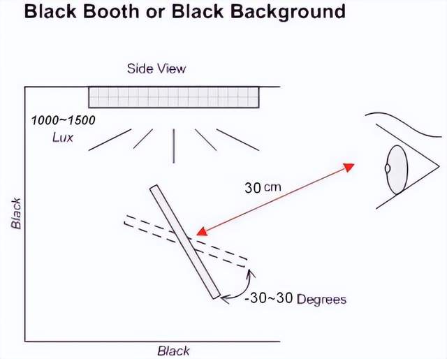

5.1检查设备:5.1.1灯箱5.1.2 离子风扇5.1.3检验工具:带刻度放大镜、菲林尺、数显卡尺、测试冶具。5.1.4使用溶剂:酒精/石油醚5.2抽样方式5.2.1外观检验:抽样标准: MIL-STD-105E LEVEL Ⅱ AQL :0.655.2.2 功能测试:抽样标准:MIL-STD-105E LEVEL Ⅱ AQL :0.255.3检验环境5.3.1 检验环境:20~25℃,检视距离:30cm±2cm。5.3.2 检视角度垂直旋转角度:+/- 30°,从上往下;水平旋转角度:+/- 30°,从左往右。5.3.3 检视照度:500~700Lux。5.3.4 背景颜色:黑色。5.3.5 检查时间正面:最多 8 秒。側面: 每邊 5 sec.

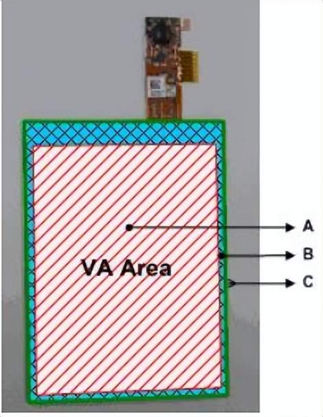

1. A 区 :正面可視區 (從正面檢視)2. B 区 :正面 BM(Black Mask)區 (從正面檢視)3. C 区 :四個側邊 (從側面檢視)
A区域缺陷类型
线状缺陷(刮伤、毛屑)、点状不良(白点、黑点、尘埃粒子、气泡)
B 区缺陷类型
针孔、漏光
C 区缺陷类型
破损、裂边/崩角

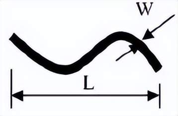

1. 线状缺陷以长度/宽度计算;如下圖所示:

A区1.线状缺陷(刮伤)
允收:W ≦ 0.05mm,忽略不計0.05mm< W ≦0.15mm,L≦ 6.0 mm,允许3 个;W > 0.15 mm。拒收:超过上述范围拒收。
A区2.线状缺陷(毛屑等异物)
允收:W ≦ 0.05 mm,忽略不計0.05 mm <W ≦ 0.15mm, L≦6.0 mm,允许 3个W > 0.15 mm拒收:超过上述范围拒收。

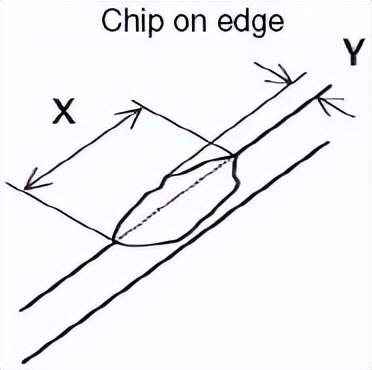

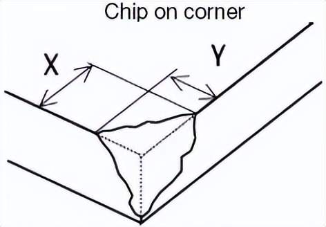

允收:正面看不見之 chipping,正面可視, X 0.3mm Y 0.3mm 或 X 0.6mm, Y 0.3mm拒收:
不满足上述条件者拒收
